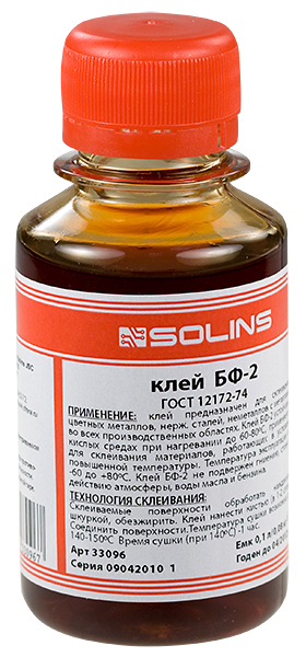

Изопропиловый спирт + БФ-6 = отличное растворение с полностью прозрачным раствором.

Я пробовал, ерунда, работает только с ПЛА, пробовал пиво, пробовал сахар, все это кое как схватывается. Пробовал акриловые лаки, пробовал PLASTIK-71 эти наоборот так к стеклу прихватывают заготовку что через 2-3 проклейки можно стекло менять. БФ-2 со спиртом (50/50) неплохо первый слой прихватывает и при остывании заготовка отклеивается сама, но есть у него косяк смывать со стекла сложно. Для себя выбрал довольно доступный клей карандаш Эрик Краузе, с фиолетовой крышкой, он и держит первый слой не плохо, и смывается легко, пробовал Каляка-Маляка, держит получше Эрика, но часто отрывается вместе с фрагментами стекла, пробовал клей карандаш SCOTCH, так себе, держит хуже Эрика. Я много чего перепробовал, даже на джинсе печатал.
смывать не обязательно. Этим раствором мажется один раз на новое стело. ,потом очень разведённым раствором. Поверхность глянцевая получается вот тут кино автора раствора (как он сам говорит)
