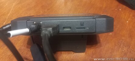

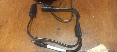

Шнур оказался на гнездо и 2 штекера. В гнездо питание, штекера в прибор и станок. Экран засветился сразу. соединение с ACMERom не установилось...Failed...

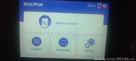

На экране очень понятное и доступное меню.
Забегая вперед- на фото Connect с другим станочком.

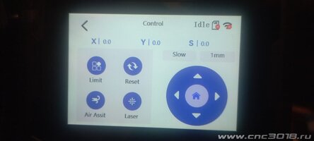

Следующая страница-перемещения др. действия.

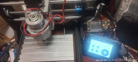

Acmer естественно ни на что не реагировал. Соединял шнуром USB-Type C. Перепробовал разные-результата нет. Надо сказать, что при первом подключении к ноуту в январе показало GRBL 1,2 и $31=0. Через несколько секунд волшебным образом 0 стал 1 :) сам по себе. Расстроился-не расстроился, но осадочек остался...Что не заработал контроллер с Асмеr...Ну ладно-русские (не зависимо от конкретной национальности) так просто не сдаются! Принес из другой комнаты CNC 1610 PRO . Подключилось автоматом через шнур USB-мини USB. Питание 24 В штатное. Станочек бодренько реагировал на нажатие всех сенсорных кнопочек. Лимит-возвращался в точку включения, показывал координаты на экранчике, конфигурации $$, регулировка скорости и т.д. При нажатии Лазер на малой скорости включался Спиндель
Автономный контроллер сверху Скульптрума отключен и попал в кадр потому что попал ;)

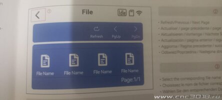

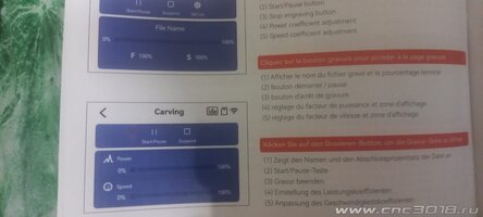

Следующие вкладки относятся непосредственно с работе и выбору файлов.

Забыл сказать-шаг перемещения вручную 1, 5, 10 и 50 мм

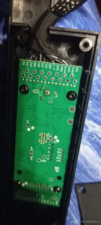

Плата управления маленького Acmer.

Итак- для всех, кто ждал продолжения банкета. Сегодня забрал шнур Type C-Type C. С трудом дождался вечера, достал маленький Acmer, соединил его со Sculpfun-ом. Зелененький светодиод на станке перестал моргать, сигнализируя о подключении иииии.....Conected failed...Финита ла комедия...Не произошло ничего-Acmer-u до лампочки команды извне...Надо подумать что не так именно в этом случае. Удалось досту дописаться до продавца. На пространный вопрос-будет ли ОНО работать с Acmer. последовал короткий и емкий ответ-нет. Вот так! И даже Пуркуа па не обьяснил. И на все дальнейшие вопросы молчание ягнят.
Остается вопрос- почему не заработал на маленьком ACMER
Потому что платы управления разные.
заработал и со всеми остальными станками
...платами управления. К станку только заземление подключается.
Прошу прощения-некорректно выразился 🤝. Естественно-платы управления разные, однако с ноута все команды проходят нормально не зависимо от платы. Драйвер установлен один(еще с появлением первого 3018). Одна и та же обновленная до последней версии GRBL работает на всех без исключения. Автономный контроллер не работает только с маленьким Acmer у которого плата действительно сильно отличается от остальных. Но которая, повторюсь, понимает команды с ноута стандартных прог.
