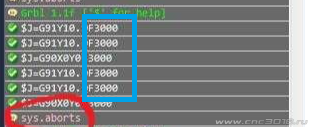

Снова у меня произошла проблема и я бегом сюда, к знающим людям. Суть проблемы я не поняла. Вообщем расскажу все подробно.У меня заказ на большую картинку на дубовой доске. Доску приготовила, изображение тоже приготовила, поставила на работу и все лазер начал работать. Все было прекрасно. Прозжиг планировался 5 часов и 30 мин.Через 20 мин.команды лазеру проходили и отмечались зеленым цветом а сам лазер не выжигал. Не было луча из головы. Моторы шаговые нагрелись сильно. Картинка сама пошла с пропусками большими. Пришлось все выключить. Перезапустила программу Laser GRBL v5.4.0 включаю пазе и подаю ему команды движения вверх и вниз он не реагирует совсем. С платой вроде все норм она включается и подключается я вот предполагаю может у меня голова проработала свой срок и ее пора на замену?

Вот еще появились розовые команды при невыполнении команд,что это значит?
Гм... Не мне вам рассказывать про abortы. Вроде по смыслу понятно должно быть, нечто нехорошее происходит.

Судя по ползунку слева это далеко не предел.
Дело не в пределе, а в возможностях прошивки и связи по отработке на таких скоростях. А чтобы выяснить, кто виноват - полезно сделать эксперимент: будут ли сбои на той же картинке, но на скорости 1500.
Судя по конструкции станок довольно древний, но на ремнях. А это значит что 3000 для него вполне нормальная скорость.
На скрине обрыв происходит не на картинке, а просто при перемещении по стрелкам.
Я бы начал с того, что не подавал питания на станок, а погонял программу на самой ардуинке.
