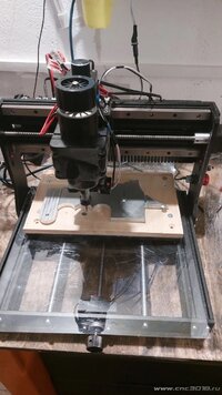

Приобрел данный станок для обработки алюминия. Да, он не предназначен для этого, это я понимал и сразу планировал его дорабатывать под свои цели.

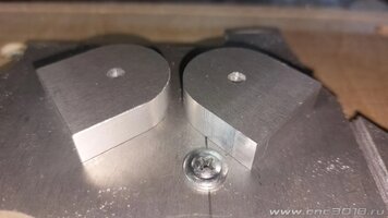

Попробовал обработку амг листа толщиной 10 мм, оптимальный съем за проход 0,1 мм. Поэкспериментировав, получилось добиться более менее ровной поверхности после фрезеровки, но сама поверхность немного завалена. Нет 90 град с плоскостью листа. Я правильно понимаю, что основная причина, это отгибание вала шпинделя во время обработки? Шпиндель 500 Вт, 12000 об/мин. Фрезы использовал 3мм (один зуб) и 4мм (3 зуба) - результат одинаковый.
Жесткости станку сильно не хватает для таких операций, буду переделывать его на рельсы, менять винтовые передачи на более толстые и усиливать корпус.

Жесткость стоек вправо-влево вызывает сомнения. Поставить индикатор к шпинделю и прилагая усилия замерить прогиб.
Проверил, отклонение 7 соток. Заодно проверил жесткость стола, там только в одном направлении жестко, в трех остальных люфт до 1 десятой. Надо переделывать на рельсы, вопрос какой ширины брать 15 или 20 мм?
7 соток на каком расстоянии?
Надо проверить четыре угла:
- перпендикулярность движений XZ и YZ.
- перпендикулярность оси вращения шпинделя по отношению к жертвеннику.
Ось Z полагаю тоже на валах?
/не по фэншую/
Да, но по Z люфт в латунной гайке передачи.
Поверьте, если валы, то на них тоже есть люфт, но только чуть чуть... :vin:
/особенно в средней части, наибольший/
