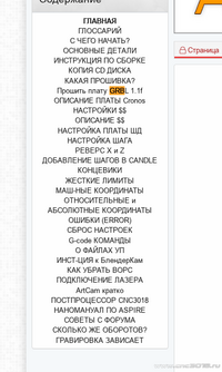

Блин-ну просто лень вам почитать Справочник! :) Заходите в Лазер ГРБЛ, там тест готовый для выжигания и тест для резки. Есть даже тест на люфты. Все уже укра ... придумано до вас ;)
ну вот не угадали я справочник прочитал, он у меня даже открыт на соседней вкладке, нет там такого раздела, может конечно я не туда смотрю
"Заходите в Лазер ГРБЛ, там тест готовый для выжигания и тест для резки" - вот спасибо станок просто еще в пути поэтому путем программы не рассматривал еще.
LightBurn пользуйте, там и под резку тесты - спасибо посмотрю

Ясно. Хорошо, просто сижу голову ломаю как это делать, а оно уже все придумано.
Мне это и странно вроде думаю простая схема а я найти нигде это не мог, не подумал что прям в программу вшито.
