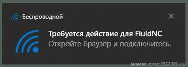

Подключаемся к Wifi сети FluidNC (пароль 12345678 по умолчанию). Контроллер работает как точка доступа.
Из браузера заходим на адрес 192.168.0.1
(Win 10 отрабатывает автоматом и предлагает запустить Хром)
Оказываемся на главной странице.

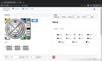

Выбираем FluidNC.
Откроется окно:
Там выбираем зелёный прямоугольник с папкой.
Откроется окно:
Выбираем Upload files, откроется окно, в нем выбрать yaml-файл.
После загрузки закрыть окно.

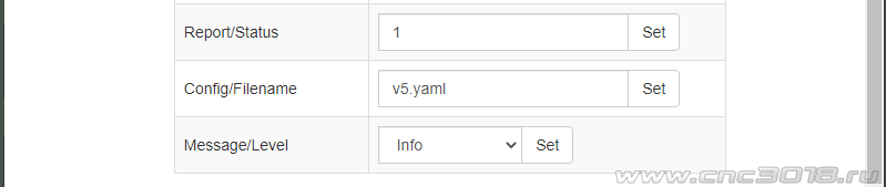

В окне FluidNC Setting прокручиваем вниз. И находим строчку: Config/Filename
Где вписываем имя yaml-файла и нажимаем Set.
Прокручиваем вверх, нажимаем красный прямоугольник для перезагрузки контроллера.
