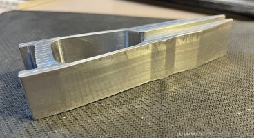

Первый раз разделил программу на 2- части. Сначала с 0 до 16 по высоте с припуском 0.05, а затем чистовая с 0 до 19.65 (заготовка 19.8 - 0.15 недорез). Вот что получилось:
Эти последние 4 мм внизу на фото плохо, но видны. Потом я не стал разделять программу и резал сразу типа чистовой без припуска с о до 19.65 (см фото выше, в предыдущих постах). Почти в два раза уменьшил время обработки, а качество (имхо) не сильно пострадало. Специально прислушивался, присматривался - изменится ли что-то когда фреза выберет свою рабочую часть. Не заметил никаких изменений по звуку и просадке шпинделя...
