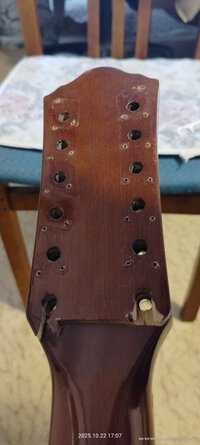

О дрУги мои! Гуру по работе с деревом, обладатели прямых рук и светлой головы!:)

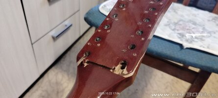

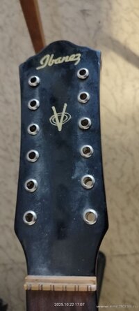

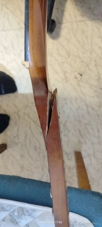

Изломался гриф хорошей гитары в районе колков. Пока не напополам - шевелится, чуть держится на чём то. Модель дерева мне неизвестна. Сам гриф приклеен к банке, не шибко то и заменишь, даже если найдется(что вряд ли).
Есть шансы спасти? Чем и как насоветуете, чтоб совсем не выкинуть потом?

Взять клей Titebond с красной этикеткой, залить в трещину и сильно сжать струбцинами, сохраняя угол по возможности. Оставить на сутки. Через сутки может поломаться в любом месте, кроме места склейки. Перелом головки грифа-довольно распространенный дефект гитар, особенно 12-ти струнок-там огромная нагрузка на деку и головку грифа. Сам гриф имеет внутри анкерный винт, предотвращающий излом и деформацию. В вашем случае винта не наблюдаю.

Он достаточно жидкий, чтоб качественно пролить всю склеиваемую плоскость? Насколько инфу нашел, время жизни этого клея 5 минут, т.е. времени на его распределение в узких местах местах совсем мало. С трудом представляю, как в эти узкие места попасть. И ломать до конца чёт не хочется:)

Может он до места излома заканчивается? Ни разу еще не приходилось сталкиваться.
Было когда-то, делал грифы, головку грифа исполнял из березы. Склеить можно эпоксидкой, но здесь заковыка может выйти: если произойдет смещение склеиваемых деталей, гитара потеряет музыкальный строй за счет смещения ладов.
Ага. И это напрягает в отсутствие опыта. Попытка то, скорее всего, будет одна:)
Если изловчится, можно спробовать прижать струбциной максимально "перелом", натянуть первую и 5 струну и проверить строй. там 3 и первый лады задействованы в "переломе" вроде. Не нарушится строй, тогда и клеить не лихача с клеем, аккуратно.
Titebond достаточно текучий. Протечет куда надо. Время жизни не 5 минут-гораздо больше. Анкерный винт обычно выходит на головку и закрывается пластиковой пластиной.

Не, до порожка со стороны грифа целое все.

Хз. Узкая щель в конце излома. Если не протечет, то кисточка не влезет размазать. А этот Titebond разводится без потери свойств?
И почему предпочтителен именно красный? На Озоне нашелся и синий и какой то прозрачный.

Так как гитара под нагрузкой(32 кг или более ) то кроме клея разумно просверлить отверстия и соединить хоть зубочистками .клей тайтбон не знаю как ведёт себя в сыром помещении .возможно он чуть расширяется как ПВА .я использую рыбий . Склеил две половинки от клена .мой станок чпу запорол это .решил расклеить .положил в бочку с водой и день лежала. Только с дури кулаком смогла как то отойти с небольшими сколами.я деки не клею тайтбоном . Только рыбьем.но рыбьем клеем клеить нужна водяная баня .это небольшое искусство .тайтбон он жирно намазывается . Там щелей не должно быть .от струбцины следы остаются .значит подкладывать надо .у меня смычек за 500 баксов отломилась в конце . И я чуть не поседел .так как раньше пытались склеивать и оно отваливалось ещё советские.также по форумам прошлись .короче в моем смычке теперь зубочистка .надо фото сделать.без нее ни один клей бы не помог.только так.
Красный на порядок лучше держит чем синий. Прозрачный не пробовал. Рыбий хорошо но для новичка будет проблематично. Тайбонд достаточно налить в толстую часть трещины и опустить узкую часть ниже. Он сам куда надо затечет. Красным склеивал встык два друска небольшого сечения (примерно сантиметр на сантиметр), после высыхания попробовал разорвать соединение-на излом сломалось дерево но не шов. Вообще Тайдбонд можно назвать разновидностью ПВА, который считается одним из акустических клеев. Просто в сыром помещении клей ведет себя хорошо. Пробовал размочить в воде- отстал с большим трудом.

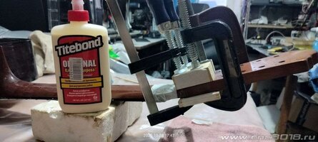

Дождался клей. Пролил со всех сторон. В узкую часть постарался еще со шприца через трубочку накачать. Поллитра, конечно, вылилась выдавилось наружу. Но не водка, фиг с ней:)
Прифигачил на четыре струбцины. Вроде терпения на сутки надо набрацца, ждём-с:).

А Титябонд ентот реально, как ПВА пахнет. Надеюсь, не разбодяжили чем попало на Озоне:)
Потом подумай вариант с зубочистками . Они из бамбука крепкие.самому интересно выдержит или нет без них нагрузку
