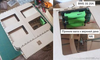

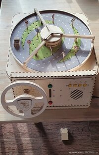

А вот заморочился сделать внуку в подарок игрушку из нашего детства :)
Резка лазером 5.5W на 3040 (переделка с 3018) по фанере 3мм. и наполнение всякими современными детальками. Вот так работает:
(у кого не показывает Ютуб,->Видео с Гугла)
Фото с комментариями и исходник в Аспирине - прилагаю. Буду рад, если кому-либо пригодится для для повторения, отвечу на ваши вопросы.
    97.6 KB · Просмотры: 35
    109.3 KB · Просмотры: 32

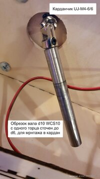

    49.1 KB · Просмотры: 31
    118 KB · Просмотры: 30

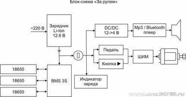

    31.8 KB · Просмотры: 30

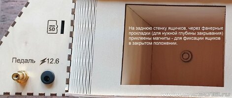

    42.7 KB · Просмотры: 35
