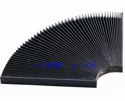

Во время работы станка все оси - и валы и винты - быстро покрываются слоем опилок. Они пропитываются смазкой с оси, превращаясь в манную кашу, которая на валах быстро закатывается в линейные подшипники, а на трапеции - в ходовые гайки. Тем более с нашей конструкцией, когда оно со стола сыпется прямо на ось Y. Счас я креплю на рабочий стол листики формата А4, свешивая их спереди и сзади, так, что большая часть опилок скатывается по ним мимо станка, движка. Но помогает не на 100%. И осям Х и Z тоже достается, особенно, когда грызешь дерево - пыль оседает сразу слоем на валы и ходовой винт. А эти оси, особенно Х, вообще не прикрыть.
Конечно, существуют гофрозащиты на профстанках, но врядли это наш вариант...
И ладно бы дерево, а когда оргстекло или алюмо-композит, то там уже твердые частицы прут в механику...
ЧО ДЕЛАТЬ? Кто как борется с этим?
Я пока крепю листики на стол и периодически протираю валы, обновляя смазку. Но это врядли что-то даст. Вот время работы оно уже все-равно все внутри.
Планирую организовать на держатель шпинделя крепление гофрошланга, идущего к пылесосу, чтобы максимально собирать опилки из зоны реза. Но это тоже не панацея - много будет все-равно лететь во все стороны.
