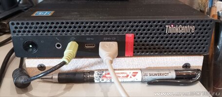

Здравствуйте.
Прошу помощи - как установить драйвер для USB порта на Линукс Минт?
И какой - правильно ли думаю, что CH430?
Фото микросхемы рядом с USB-разъёмом прилагаю.
Фото платы контролера тоже.
Станок CNC3018.
Комп - ThinkCentre Kernel: 4.15.0-72-generic x86_64 bits LENOVO.
Благодарю.

Обычно, ставить ничего не надо.. linux сам определяет.
Соедините контроллер и linux USB кабелем, и в консоли наберите dmesg, посмотреть какой порт появился.. должно быть что то типа /dev/ttyUSB0
Там главное не забыть права на DIALOUT включить.

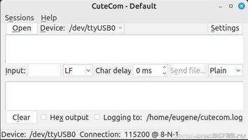

А теперь зайдите в контроллер через терминал COM-порта.
Понял. Почитаю - зайду. :)
Благодарю.
Тоже получилось.
Благодарю.
Читаю следующие шаги...
    23.2 KB · Просмотры: 7
