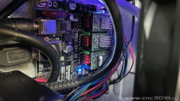

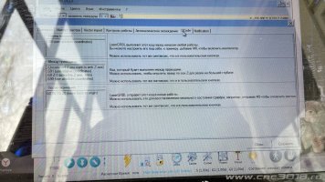

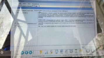

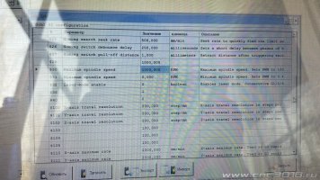

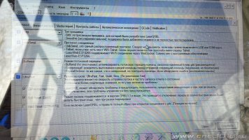

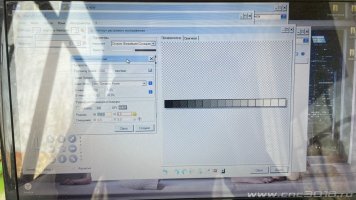

плата mks esp 32 не включается по команде м4 когда ставлю dynamic power на режиме м3 все работает только с рывками как решить проблему? $32-1стоит
Может что то в настройках не так?
Может тут что то не правильно?

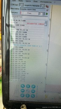

При M4 и $32=1 лазер включается только во время движения. Причём не холостого а рабочего передвижения.

В настройках лазер грбл укажите "использовать режим Му4".
А М4 - не кириллица случаем, код сами писали иди постпроц?
