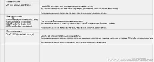

Вопрос куда в LaserGRBL коды концевиков прописывать наверно сюды. в Кендле команды в окошко команд ввести можно, а как тут, хз, может туплю и все проще. Понял что в прошивке или памяти проги изменить настройки, по концевикам, так как не работают контакты. не посылайте на ветку концевики - всю перечитал, все понятно, а куда и как $ пишут пока для меня загадка.
    61.4 KB · Просмотры: 39
вот это и проверю, для самоуспокоения. позже отчет напишу, нужно это или нет . пока фокус не получается точный выставить, каждый раз либо недолет либо перелет. Надеюсь на концевиках остановиться. Вопрос куда в LaserGRBL коды концевиков прописывать наверно сюды. в Кендле команды в окошко команд ввести можно, а как тут, хз, может туплю и все проще. Понял что в прошивке или памяти проги изменить настройки, по концевикам, так как не работают контакты. не посылайте на ветку концевики - всю перечитал, все понятно, а куда и как $ пишут пока для меня загадка.
Использование концевиков настраивается в самом станке командами $, достаточно один раз прописать через кендел и станок запомнит. Лазергрбл здесь ни причём.
И в лазергрбл можно настройки станка прописывать.
Виноват, что глуповат. :whistle: Я подумал (исходя из картинки задающего), что имелось в виду "Куда вставить команды настройки $ в шаблоны подготовки УП (пост процессор)", вот и ответил что эти команды не используются в УП.
