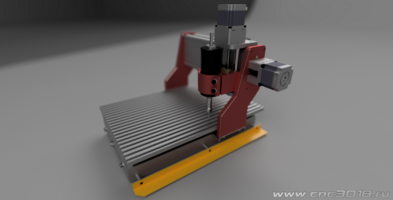

4. отрисовал весь станок в 3D, начал его там модернизировать.
в следующий раз разобраться с установкой концевиков.
немного расширить рабочий стол, заменой текущего профиля на более широкий. (уже нашел какой, но финансы)
сделать новые боковины портала, со смещением оси Z назад.
на рендере примерный оконечный вариант
