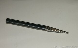

я так понял для чистовой обработки рельефа (пано, иконыи т. д. ),нужно рботать конусными сферическими фрезами.
чем больше диаметр фрезы, тем быстрее идет обработка но страдает качество.
скорость также зависит и от шпинделя, в моем случае 12000 оборотов, это маловато. ну и от самого станка, на какой подаче сможет стабильно работать.
    32 KB · Просмотры: 70
Только не теми, что на вашем фото
Нужны "Фрезы конические сферические", дальше поиск сами
Вот то что надо. В нашем лексиконе "Морковка", а на вашем фото, скорей, не фреза, а шарошка.
Для чистовой работы можно использовать не только конусно-сферические фрезы, но и граверы, чистота зависит от дистанции перемещения фрезы и скорости прохода, и совсем не мало оборотов у вашего шпинделя, для получения качественной поверхности, тут больше скорость подачи и заход играют роль. Возьмите морковку радиусом 1мм и такую же с радиусом 0,25мм сделайте шаг 0,125мм у обоих, и увидите что фреза с радиусом 1мм выдаст поверхность более гладкую чем 0,25мм ( другое дело , что деталировка у 0,25мм будет выше) но тут уже от рельефа зависит фрезой с каким диаметром работать. Иногда , на дереве, делаю программу под фрезу 0,25, а на станок устанавливаю фрезу 0,5 мм . И последнее, при работе с деревом , чем острее кромка , тем чище поверхность, на фото фреза больше предназначенная для получения более гладкой поверхности на металле, чем для работы с деревом.
