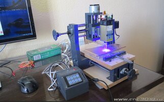

Мой вариант из пластика. В 2020 году сделал.
Решил вот проапгрейдиться только в этом году.

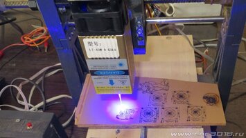

Две лазерных головки, два шпинделя -помощнее на 220 вольт и микрошпиндель на 12 вольт.

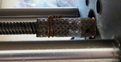

По муфтам. Мне пружинные и жесткие муфты "не зашли".
На вал двигателя одевается латунная муфта - чтобы выровнять диаметры ходового винта и муфты.
между ходовым винтом и муфтой ставится шарик от подшипника винтом, а сверху армированный шланг. Всё стягивается хомутами в жесткий натяг. Есть жесткая фиксация и амортизация небольшая от перекоса.... Люфтов нет, проворотов на изгиб нет. Настройка при помощи маломощного лазера... Для моих целей точность достаточная.

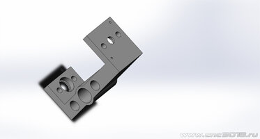

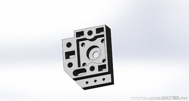

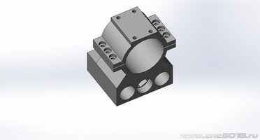

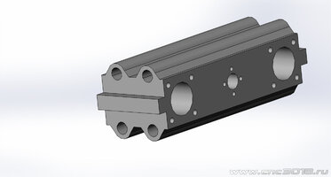

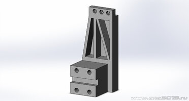

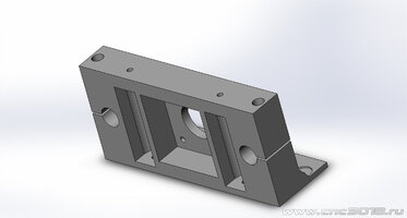

Напечатано на маленьком 3D принтере с зоной печати 150 мм х 150 мм. Принтер самосбор про проекту "3D-Spinter".
Это третий фрезер. А принтер седьмой по счёту.
Стоимость - две катушки пластика, бюджетные валы и бюджетный контроллер (который на несколько устройств) - все обошлось до 5 т.р.(без стоимости лазерных головок и шпинделя) ...сейчас может немного дороже. Пластик PETG - прочный и лёгкий. Любую деталь руками не сломаешь ..... Люфты и прогиб только по осям и подшипникам....
модели для фрезера
Основная цель для фрезера - печатные платы.

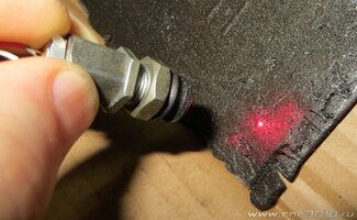

К сожалению прямая гравировка не пошла ........ слишком шумно, долго и ОЧЕНЬ много пыли.
В основном лазерная засветка фоторезиста,(маломощный лазер), и прожиг краски (5 ваттный лазер - потребление 20 ватт). - фольгированный стеклотекстолит красится из баллончика и через 15 минут прожигается лазером - прожигаются места где краска удаляется. Потом краска смывается либо просто водой, или уайт спиртом - очень слабым растворителем. Потом травится в перекиси водорода с лимонной кислотой и солью. С краской- самый быстрый результат .... и всегда подправить можно. Краска может отпасть от медной фольги, там где не надо. Тогда просто маркером подкрасить и иголкой убрать лишнее. Вонючий процесс. И пожаро опасный. Был собран и чисто лазерный гравёр 20х30 см, но смысла два устройства держать не было. Гравёр продал за не дорого.
К сожалению за 4года подшипники на валах подносились и появился люфт ..... Нужно проводить замену, но проще проапгрейдится с текущим опытом. Вот смотрю варианты на этом сайте

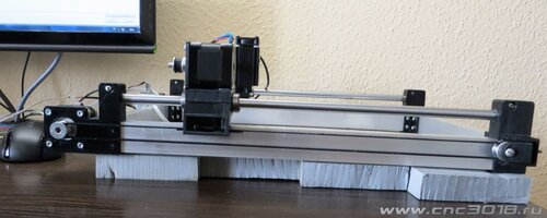

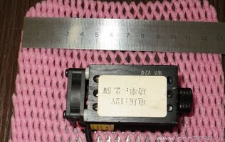

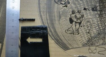

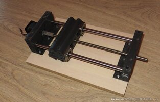

Мой вариант лазерного гравёра 200 мм х 300 мм. Полностью напечатан на 3D принтере.
Лазерная головка - 2,5 ватта 12 вольт. Резала черный акрил 3 мм .
Для фоторезиста очень мощный лазер - края пересвечивались , но большие платы довольно быстро засвечивал - можно луч чуть расфокусировать и пятно засветки сделать 0,5 мм.
Самый бюджетный контролер GRBL, который сверху одевается на плату ARDUINO UNO. Управление только с компьютера - программа LaserGRBL.
Оси иногда перекашивались. Сейчас бы сделал по другому вместо двух Y двигателей, поставил бы ось с приводом от одного двигателя.
Давно работает у других людей.

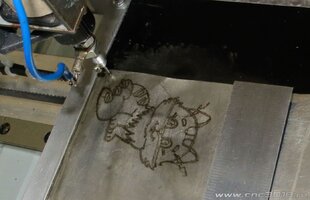

Концепт искрового гравёра.
Полная статья со схемой на дзене.
ЧПУ искровой гравёр по металлу из ДВД своими руками

Черная из баллончика - последняя - KUDO. Но в принципе любая краска, только нужно режимы для дазера для каждой краски подбирать индивидуально..... Там больше требуется, чтобы к медной фольге нормально прилипала - а выжигается почти любая краска нормально. Там скорее не пигмент выжигается , а связующий состав, чтобы отвердеть не успел, а просто испарился. А пигмент смывается или кисточкой счищается. Самое главное не ждать полного высыхания краски, а чуть схватилась - перестала блестеть и не липнет к пальцу .... уже можно выжигать.

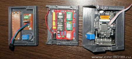

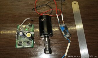

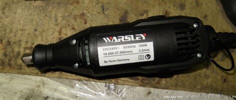

Вот такие шпиндели.
Маленький с платой управления и DC-DC- модулем для старта. А то его стартовый ток 10А импульсный блок перегружает.

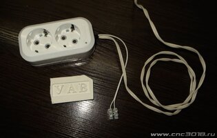

Второй шпиндель на 220 вольт управляется электронным реле, установленное в сетевой удлинитель.
На моторчике с цангой более комфортно работать, шума меньше, точность выше, а мощности почти одинаковые.
Часть муфт, которые перепробовал на этом станочке...
Маленький лазер 0,5 ватта для фоторезиста, но картонку выжигает.
И большой лазер на нем написано 40 ватт, но это потребление, световая мощность 5-7 ватт. Картон начинает гореть сразу, ламинатину прожигает до половины.
Но вот краску на фольгированном стеклотекстолите всё равно на очень медленной скорости прожигает...... Но получается бысьрее и чем гравировать плату - раз в пять по времени и чем фоторезист засвечивать - там выигрыш где то в три раза по времени засветки + плюс не нужны дополнительные "мокрые" операции с фоторезистом.

А противогаз для защиты от продуктов сгорания краски? :)
Я написал ранее, что это очень вонючий процесс. Но основной запах на этапе покраски фольгированного стеклотекстолита, а на этапе прожига - пахнет как обычно при работе лазера. Но лазер мощный требуется -на 5 ваттном лазере (40 ватт потребления) скорость прожига ....200-400 мм в минуту. От краски зависит и толщины слоя краски.

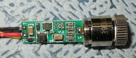

Фото платы, которая внутри лазера, можете сделать?
Лазер имеет маркировку LT-40W-A-GOLD
Но с другой стороны платы тоже есть детали и разъёмы - для лазера и вентилятора.
    151.8 KB · Просмотры: 17
    85.3 KB · Просмотры: 18

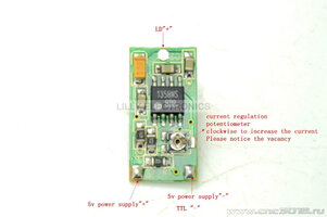

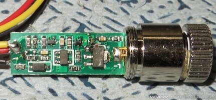

Я про маленький спрашивал.
Интересно место подключения управляющего провода.
И интересно сами платы похожи на те, что без управления или нет?
(для справки: в наличии имею: 5 мВт, 10 мВт, 1000 мВт)
Было увлечение в своё время лазерами из ДВД

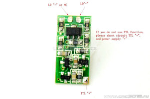

Было увлечение в своё время лазерами из ДВД. Вот такие платки продаются для лазерных диодов с TTL.
Но кончилось лазером купленным как 5 ваттный, а на самом деле это был 1,5 ваттный лазер с выкрученным током до 6 ватт и с ресурсом 50 часов вместо 10 000 часов.
Ременная передача от сканеров.... от старых сканеров, сейчас в сканерах совсем крохотные движки стоят.

Огромное спасибо за фото. Вроде как с 1000 мВт можно рискнуть переделать.
Но мне больше нравятся 5 и 10.
Вот здесь можно посмотреть все приключения с этими лазерами: Какой лазер лучше использовать для засветки фоторезиста? Как его "подружить" с 3018?
У меня по такой же схеме было сделано, только всё из фанеры. А двигатели были от старых дисководов.
