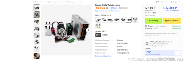

Всем доброго дня! Так случилось, что у меня снова сломался этот китайский драйвер шпинделя с али, из катакомб китайских фабрик. В самый неудачный момент, когда храмы ждут от меня полок для икон и распятий.
Прошлый умер полностью. Этот ещё подаёт признаки жизни. Он создаёт сильнющую помеху в сети и полудохло крутит мотор. И включается красный светодиод посередине платы, который никогда не горел. Попробую с ним ещё повозиться. Я так понял, он не особо жалуёт больше 8 часов беспрерывной работы в день.
Хочу тут спросить, кто какой шпиндель использует, предпочитает или планирует купить?
Какие есть иные варианты подключить шпиндель без этой вещицы? Электрические машины я почти не знал ни в годы учёбы, ни на производствах. Если купить блок питания меньшего напряжения, с драйвером на такую же мощность? Будут меньше обороты, понятно. Но, в остальном?
Дома щёточный мотор использовать слишком громко.
Кто-нибудь покупал это устройство?
Если у кого есть, поделитесь, вкратце опытом использования?
Спасибо заранее ;)
Странный вопрос, на вашей же картинке написано "купили 35".
Это у одного продавца. У всех вместе достаточно много.

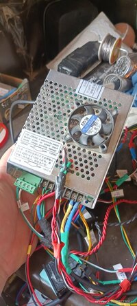

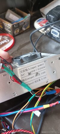

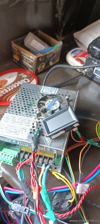

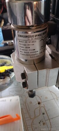

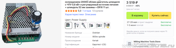

Здравствуйте. Сделал охлаждение для такого шим регулятора, шпиндель на 800 ват, 20 000 оборотов. Работает около года. Работает по 6~7 часов в день. Изначально предусмотрел охлаждения драйвера, путем добавления бп с али и вентилятора.
Сам шпиндель греется прилично, нашёл один способ охлаждения шпинделя, правда не испытывал. На форуме создавал тему, найду скину ссылочку
Этот 👇бп на 12в 300млампер, для кулера хватает. Внедрил его во внутрь драйвера

У Вас коллекторный шпиндель, а у автора темы бесщёточный.... :rolleyes:
/или я ошибаюсь?/

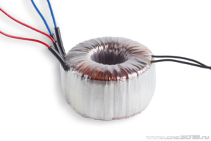

У меня коллекторный шпиндель 500 Вт, 100 В. Я не использую процедуру регулировки оборотов шпинделя. После продолжительных "сражений" с помехами, отказами БП и стремлением повышения надёжности, реализовал простейший вариант:
Трансформатор, диодный мост, параметрический стабилизатор, обеспечил переключение напряжения 25 В (если захочется 775 мотор поставить), 60 В, 80 В, 90 В, 100 В. Помехи идут лесом. Управление шпинделя сделал через симисторный ключ :D На максимальной мощности шпинделя, потребляемая мощность находится в пределах 700-750 Вт. Могу себе позволить такие затраты:cry::cry::cry:

Типа вот... :whistle:
Почти. Тороидальный трансформатор. Когда то давно, ещё в студенчестве, сам наматывал для лабораторного блока питания. Предполагалась отладка мощных УНЧ.
Выходное напряжение до плюс/минус 52 сильно-стабилизированных Вольт. Переделал и упростил его под новые нужды.
Фото не покажу, лень открывать корпус ;) Железо от какого-то сгоревшего ЛАТР.
