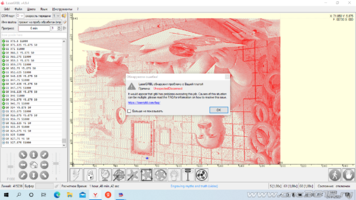

какоето время поработав выдает ошибку ,прерывает работу.в чем может быть проблемма?

я описал все что вижу.плата ардуино уно.сам гравер снс6550.какая инфа еще нужно ?чтоб вы мне могли подсказать куда копать.Ну, с юмором у нас все в порядке, а вот с начинающими экстрасенсами, напряжно. Как подробно задаются вопросы, так подробно и отвечают. Многим наоборот нравится.

Во первых, плата совсем не Ардуино Уно, хотя и схема станка основана на Ардуино. Во вторых, по сбоям, два варианта, либо питальник не тянет, маловат по мощности (подводимая к лазеру + 20Вт на шаговики), либо подобрать шнур USB, по качеству они такие разные. Да, и еще, что то не вижу кварца возле CH340, однако CH340C, с ней проблемы.я описал все что вижу.плата ардуино уно.
