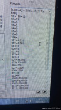

Добрый день подскажите пожалуйста в чем проблема может кто сталкивался с данной ошибкой ??
Встречный вопрос:Добрый день подскажите пожалуйста в чем проблема может кто сталкивался с данной ошибкой ??
С данной ошибкой сталкиваются те, кто не читает форум.подскажите пожалуйста в чем проблема может кто сталкивался с данной ошибкой ??

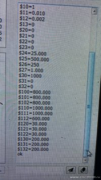

В программе Candle по файлу который прислал продавец, выставили параметры как должны быть заводские, в итоге станок начал работать не исправно, то есть все оси начали зеркалить. Я сделал частичный сброс через команду $RST=$ станок начал работать нормально, но появилась эта ошибка.Встречный вопрос:
