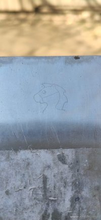

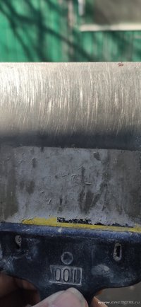

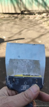

Fixed Focus. Мой лазер около 5 оптических ватт (заявлен как 15 китайских ватт) нержавейку гравирует.Еще вопрос, какой лучше/удобней Adjustable Focus или Fixed Focus?

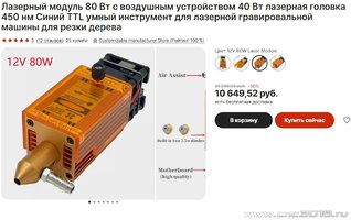

В описании у продавца пишут сколько диодов или картинками. Мой 80вт два дерева (гугл так переводит ) 5,5*5,5Я ещё только заказал 3018 знаний мало. Прочитал ветку про сверхмощные китайские лазер. Они все с одним диодом? Неужели все их различие только в увеличении тока на лазерном диоде? Себе в заказе 20 ват. Есть ли смысл или 5.5вт самое то.
