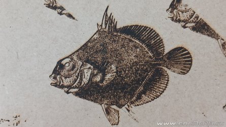

Выжигаю черно-белые картинки без оттенков на мдф - фото 1, все нормально работало, все устраивало.

и вот лучший результат который мне удалось добиться:
Слева - хороший результат до возникновения проблемы, справа - лучшее из худшего: где-то пережег, где-то недожег...
Конфигурацию до проблемы не вспомню т.к. менял только параметры касательно шагов, $30, 31 и 32 не трогал.
32 точно был =0 (поскольку он у меня все время слетал с =1), 30 скорее всего был =1000, 31 не знаю.
Результат на фото сверху (правая рыба) достигнут при 30=4000, 31=4000, 32=0
Пробовал и 255, 0, 0; и 1000, 1000, 0; 1000, 500, 0
Не могу понять где мобака порылась, может и не в конфигурации дело?
