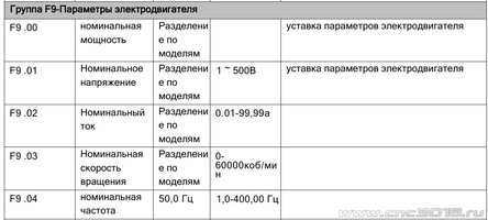

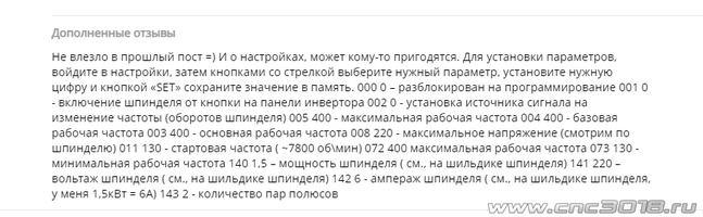

Я когда свой шпиндель с частотником (H100) купил, нашёл такую "шпаргалку" для основных параметров - частота, мощность, ток, напряжение и количество полюсов. На вашем частотнике коды настроек могут отличаться (см. паспорт на частотник).

Повторюсь ещё раз: Вам нужно вбить параметры шпинделя в частотник!
F9.00 - 0.8
F9.01 - 220
F9.02 - 4,0
F9.03 - 24000
F9.04 - 400
/вроде разжевал, я должен за Вас искать Ваши параметры? У меня же нет Вашего частотника.../

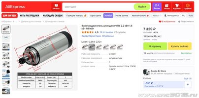

На правах бреда - шпиндель новый или БУ? У китайца на странице есть "стартовые установки"?? В комплекте со шпинделем какие-то бумаги были?
Так-то "Новые" китайские шпиндели часто бывают БЕЗ СМАЗКИ - потому и могут "греться" в момент до неприличных температур. Но всё-же стоит глянуть, что там "по умолчанию" ваш частотник у себя ставит.
