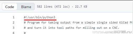

Попробуйте разобраться, у меня пока знаний не хватает. (придётся учить Питон)
Есть большое желание немного упростить данный скрипт.
И оставить там только работу со сверловкой отверстий.

P.S. скрипт, как я вижу, под Линукс
Если у вас Windows, то надо будет еще попросить "И чтобы это работало под Windows (версия )"

Если скрипт написан грамтно, то заработает под чем угодно, был бы питон.
Но мне попадались скрипты которые были очень ... специализированы под OS и не работали под другой OS
Кстати, из строк
Код:
# Use KiCad's naming convention to  get the copper front layer, ege cuts, and drill files.
gerber_traces = Gerber_Traces_Parser(base_name+"-F_Cu.gbr")
gerber_edgecuts = Gerber_EdgeCuts_Parser(base_name+"-Edge_cuts.gbr")
drilldata = Drillfile_Parser(base_name+"-PTH.drl")
следует, что с, например Sprint-Layot, скрипт, скорее всего, не заработает.
Он заточен на KiCad
