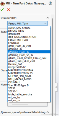

Ну про резьбу резьбовой фрезой это да, я вообще про 4ось, в смысле перспективы. Я сильно не знаю ни ArtC ни AspireV , но мне кажется в SW возможностей поболе, да и понятнее они (Solid Invertor Fusion). Вот поэтому и ищу возможность связать SW2025-SC2025-PP-Mach3. Из солида в солидкам понятно проблем нет, а вот какой станок и какой постпроцессор до Mach3 это вопрос?
Обычный трехосевой фрезерный. Постпроцессор ISO, его все станки понимают. Без циклов, зато универсальный. Если в списке не значится, то попробуйте Haas 3x.
С ходу не работает. Точнее работает, но неправильно. УП ломает все мои настройки по осям, не срабатывают софт-лимиты (концевые датчики еще не присоединял), в общем с ходу не заводится.
Это как? Параметры переписывает?
Не неправильно выразился. Станок не обращая внимания на софтлимиты выезжает за пределы по Z. Видимо в SC надо задать высоту относительно нуля заготовки. Ох как все не просто, щас буду разбираться (по умолчанию там лимит по Z 120, а у меня по Z станок может перемещаться максимум 35 ну 40 мм). В принципе работает, но нада поковырять. Спасибо.
