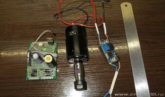

Иногда платы нужно просверлить в ручную.
Микро сверлильный станок для плат
за недорого.
Штатив для электронного микроскопа
Высоко обористиый движок +цанговая насадка ER11 - 3.175мм - это шпиндель от ЧПУ микрофрезера..... Модуль DC-DC - софт старт для двигателя, чтобы импульсный блок питания при старте не перегружался и не уходил в защиту при превышении тока. Обороты 15 000 об мин.
Штатив покупал на Алиэкспрессе за 1200 рублей с доставкой.

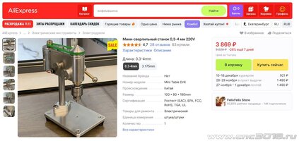

Вот ссылка на Алиэкспресс.
Но эта не та ссылка по которой я покупал , она уже не активна.
Те штативы, которые дешёвые - они из пластика.
https://aliexpress.ru/item/1005006704477364.html
Интересная конструкция. А как вы опускаете шпиндель при сверлении? Вращением боковых крутилок? Удобно?
Да там две боковых крутилки и сзади винт с тефлоновым башмаком-тормозом. Он позволяет выставить минимальный люфт и усилие для движения вверх вниз, чтобы под собственным весом не опускалось.
Крутилки маловаты, думал ручку напечатать сверху, но так и не напечатал на 3д принтере.
Двигатель может не войти в кольцо. У меня двигатель имеет отверстия для 3 болтов снизу, поэтому напечатал пластиковую шайбу переходник - к ней двигатель крепится тремя винтами снизу.
Но там для микроскопов много штативов - можно выбрать и другой. Это просто идея, где взять штатив для шпинделя для сверловки плат. Лично мне, очень помогает этот станочек и сверла ломаются гораздо реже, чем обычной дрелью сверлить.
