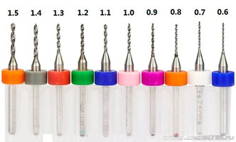

Уважаемые гуру, по поводу сверловки на форуме все пишут о фрезах....
Есть твердосплавные сверла: от 0,6 до 1,5 мм (рис. Drill ). Подскажите, значение "Шаг по Z" именно для сверла.. (рис. properties)

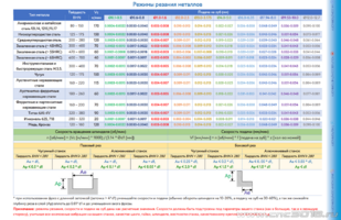

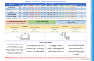

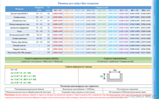

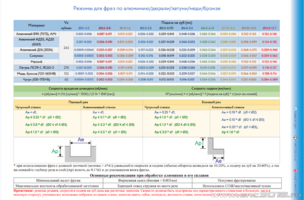

Вот таблица.
  • Свёрла.zip
    664.3 KB · Просмотры: 26

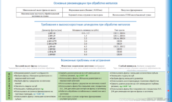

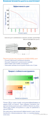

Пусть это все знают, но на всякий случай дополню. Подачи надо пересчитать сообразно со скоростью вращения вашего шпинделя. В этой таблице они даны для очень оборотистого...

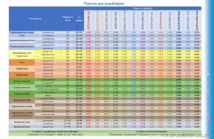

И еще немного информации (Андрей, добавь пожалуйста в справочник)
