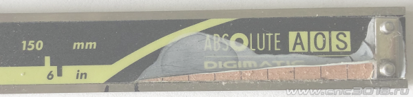

Обнаружился еще один дефект китайского клона Mitutoyo: как говорил незабвенный Семен Семёныч: "У Вас ус отклеился :( "
Ладно, когда побольше отклеится - заменю на шкалку от швейной машинки.
