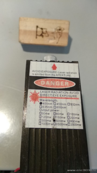

Посмотрел свой лазер, а он двухпроводный. Такие ставили на более древние платы контроллеров и на CNC 1610.

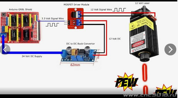

Смотрел видосики и в одном человек ставил лазер с другим разъемом, но трехпроводной. Этот товарищ снимал ШИМ не с разъема платы а с мосфета.
Поиски продолжились и я наткнулся на такую схему
Для включения используется отдельная плата мосфета

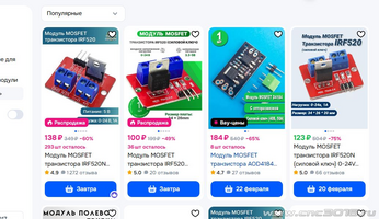

Даже нашел и сами платки на узоне.
И я тут вспомнил видосик. Может не заказывать платку а подключиться на плате?

СПС! Я пока подключил лазер к БПЛ, не выжигал. Начал подымать напряжение и на 8 вольтах Выжигает очень даже здорово. Мишень двигал рукой. Соответственно с непостоянной фокусировкой.
Может лазер на 12В?
Я его покупал 8 лет назад и вот только что нашел к нему описание. Оказывается он на 12В.
Тогда еще и преобразователь не нужен.

Давайте по порядку, а не все в одну кучу, и так , у вас модуль сейчас с двумя проводами , старые модули до 2,5 Вт именно такими и были, ( у меня такой есть) подключался непосредственно к мосфету шпинделя управление по ТТЛ не предусмотрено, на вход драйвера лазера подавалось напряжение 12 В. Были платы именно под лазер и только с 2х пиновым разъемом ( обычный 2х осевой бутерброд 2х осевой шилд и Ардуино нано) . Управление лазером с ТТЛ в таком бутерброде не предусмотрено. Во всех остальных платах, более новых, уже была возможность подключать лазеры с ТТЛ управлением, на старых были два двухпиновых разъема, один с питанием , другой с управлением. После делали с платы с трёх пиновым разъемом или с комбинацией трёх и два двух штырьковых . Сейчас мощные лазеры стараются подключать с питанием от отдельного блока питания , в этом случае лучше покупать плату коммутатор для лазера, ( там куча всевозможных разъемов , под разные варианты установленных на плате управления соединителей. Кстати не советую использовать Sheld V3 (тот что на картинке) , не потому что он не работает, а потому что он морально устарел, и зачастую распиновка содержит расхождения с надписями на плате, об этом много написано, Sheld v 3 очень распространенная плата одно время была, но сейчас полно вариантов и по стоимости не сильно выше данного бутерброда и более функциональных, а при небольшой переплате , можно найти уже 32х битные платы управления , а это уже совсем другие возможности.
Старый лазер подключался к такой плате в разъем shpindel, а не в разъемы laser, там от PWM вообще никакого толка. А вот плата управления запитывалась исключительно от блока питания на 12В , подключение на 24В приводило лазер в негодность.
