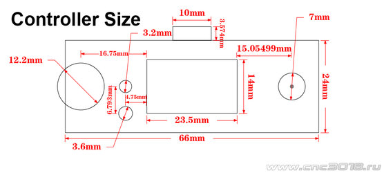

ПОМОГИТЕ в какой программе сделать чертёж с четкими размерами, в арткаме возможно такое?

В самодельном ЛБП хочу на чпу фрезеровать отверстие для платы управления паяльника хато т12, размеры есть .вот не знаю в арткаме можно сделать макет чертежа для станка, макет накидал в арткаме , а вот размеры не могу создать.

Вам шашечки или ехать? Арткам создаст УП по вашим размерам, которые вы задали при построении. Если вам нужен именно чертеж, то Фрикад в помощь.

Не знаю как в Artcam, а в Aspire можно ставить размеры.
Вам необходимо именно визуальное отображение размеров или соответствие чертежа необходимым размерностям?
Если первое, то только вручную рисовать
Если второе, то при создании векторов в арткам можно задать необходимые размеры

Такие вещи легко делаются в CorelDraw, сохранение в dxf, затем Арткам и 2D обработка.
