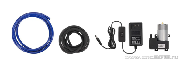

Vladimir100a, а цена вопроса? и ссылка? интересная фигня, давно думал о такой
Цена вообще ни о чем-2500, жалко у меня "нет поставки в ваш регион", опять мудрить и ждать... Смущает размер вакуумного насоса-маленький больно, а прижать надо отличненько-не даром корёжит даже твердые бакелитовые боковины простого 30х18. В принципе при наличии станка нашего делать такой столик как говориться раз плюнуть- на резине нужного размера профрезеровать квадратики, там всего 2 отверстия забора воздуха, внизу пластина с одним каналом забора воздуха, вакуумный насос какой найдём. Ещё шнур из мягкой резины для уплотнения по контуру детали. Надо будет сделать на досуге. ;)

Astra777, Да тоже смущает насос, врядли хороший уровень вакуума создаст. Но все равно интересно попробовать.
Поразило как человек в отзыве пишет про ровность стола, измеряя его пластиковой линейкой, ПЛАСТИКОВОЙ КАРЛ!!! Не линейкой лекальной, не индикатором, не краской и плитой поверочной. :eek:
Там даже с мощным насосом вопросы будут- всего 2 отверстия по центру, с учетом свойств воздуха неизбежно в центре прижим будет сильнее, чем по краям, и одно дело прижать пластиковую или металлическую заготовку, и совсем другое-деревянную. Сколы и поры по краям заготовки будут сводить на нет весь вакуум даже с учетом резинового жгута.
Astra777, Мне интересны жесткие заготовки, т.е. все кроме дерева
Возьмём даже искусственный акриловый камень. Перед работой с вакуумом надо будет отшлифовать его нижнюю сторону- там тоже имеется значительная шероховатость. Гораздо быстрее будет просто прижать заготовку чисто механически или использовать двухсторонний скотч, если не предполагается значительных усилий, хотя доверие к скотчу у меня выше, чем к приведённому вакууму от Озона.
-0,7 bar
Я если честно, не знаю, много это или мало, но учитывая площадь, может и нормально
