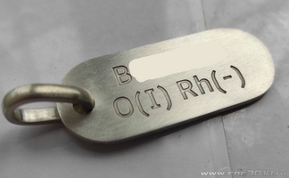

Всем здравствуйте. Гравирую армейские жетоны из нержавейки фрезой, одна сторона делается минут 10. Но то жетон не ровный: может не пропилиться местами, а может глубже залезть фреза, и тогда фрезы ломаются очень часто. И карту высот снимаю - но иногда всё равно не помогает. Задумался про лазерную головку, и красиво вроде получается, и прорисовка детальней. Два дня смотрю тут в форуме - так и не допонял (ещё и с терминами не со всеми знаком), какой мощности лазер мне нужен? Вроде пишут, что 20Вт достаточно.

чтоб хотя бы минут за 5 жетон выжигать
На 50Вт волоконнике (но на 60% мощности) вот такое 8 минут (правда конкретный вариант был на серебре, на нерже или латуни побыстрее должно быть)

Выше ссылка на тему, там обсуждают такой лазер (в отзывах есть примеры гравировке на нержавейке). Им получается гравировать нержавейку. В отзывах на 80Ватные (10 Вт опт.) есть фото гравировки на нержавейке, но мне не понравилось - светловато.

Посмотрел твои работы/жетоны. Классно! Картинки механическим у меня нормально не получаются. А эту головку на любой станок приделать можно?
А можно рядом со шпинделем если? Чтоб если надо выпилил, если надо выжег. Некоторые хотят именно механическую гравировку, а второй станок мне ставить не куда... У меня и так два со шпинделем, но первый стоит в неудобном для меня месте, купил второй, рядом со своим "удобным" местом поставил. Пачку сигаретную специально положил, чтоб размер понятен был.
