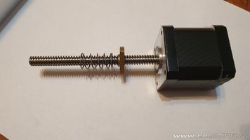

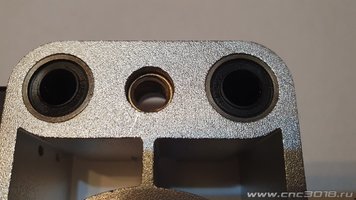

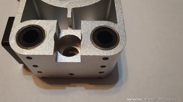

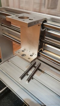

Здравствуйте, нажал я в программе Candle кнопку Home и каретка поехала вверх, упёрлась в верхнюю часть, шаговик начал пропускать шаги. Пока сообразил и выключил питание прошло пару секунд. Включил, из программы опустил каретку вниз и увидел, что прижимная гайка вышла из паза (поднялась вверх по винту). При попытке поднять каретку вверх она не едет. При осмотре обнаружил, что выдавило ведущую втулку. Она была просто запрессована в корпус каретки. Также запрессована втулка по оси X, никаких фиксирующих винтов не обнаружил. Станок полностью алюминиевый. Как чинить, есть предложения?
