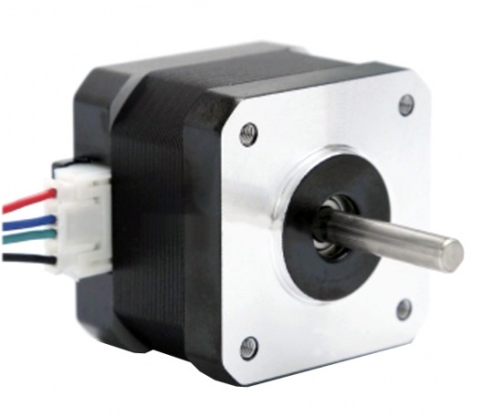

Здравствуйте! Помогите, пожалуйста, найти характеристики на движки 42bygh34h-2a-13d от kronos maker
Для правильной настройки нужна лишь одна характеристика - ток. У этого движка он 1.3 А. По этому току и настраивайте.пробовал, но именно по такой маркировке, как я написал, не нашёл. А в подобных есть разброс по характеристикам. К тому же, пробовал настраивать драйвера по характеристикам подобных движков, работа станка не понравилась: стал гудеть сильно, пропуски шагов... В общем, решил спросить, может, кто знает
пробовал, но именно по такой маркировке, как я написал, не нашёл. А в подобных есть разброс по характеристикам. К тому же, пробовал настраивать драйвера по характеристикам подобных движков, работа станка не понравилась: стал гудеть сильно, пропуски шагов... В общем, решил спросить, может, кто знаетВ интернет заглядывать не пробовали?
Шаговый двигатель 42BYGH34
Двухфазный гибридный шаговый двигатель 42BYGH34 (модель 17HS1352-P4130) с длиной корпуса 34 мм. В комплекте с кабелем длинной 100 см, кабель подключается к двигателю через разъем. Управление по 4-м проводам. Посадочный размер двигателя соответствует типоразмеру NEMA 17. - Купить в MCU Storemcustore.ru
