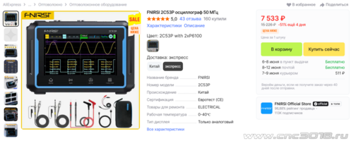

В общем нужен компактный не навороченый и не шибко функциональный осцилоГРИФЬ!
И пал мой взгляд на
ВОТ НА ТАКОЙ >>
Что скажет уважаемый ОЛЛ!?

Такой подешевле будет и экран побольше. Мне кажется он более удобный, полоса пропускания больше, если не нужно им площади мерять

Ну если только из-за 3в1, на Али он подешевле, да и выбор там того же FIRNSI побольше, с похожим функционалом, двухканальников с генератором и мультом, полно.

У нас на работе используют такой.
То есть, никакой? Сцылко открывает домашний экран Али.
Нормально открылось, 2С53Р.

А мое ИМХО вариант Astra777,

Что касаемо выбора автора темы, то по большинству тактильно/втыкательно экплуатационных параметров он вроде как проходит. С частотой сэмплирования, понятное дело, дважды покривили душой. Но с другой стороны если держать в голове это ограничение, то вполне можно пользоваться.
