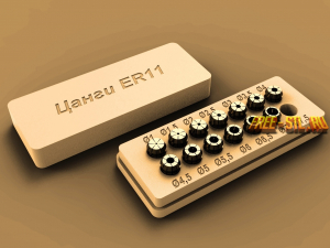

В моих планах такой органайзер присутствует, но на первом месте "хранилище" для цанг :) . Варианты таких органайзеров в сети найти не сложно, вот только у меня цанг чуть больше -18 штук (13 - из набора +цанга 8мм +2 цанги 3,175 + 2 цанги 6,35). Конечно, самая ходовая это на 3,175, но иногда использую 4мм., а в планах использовать и 6,35. Но тем не менее пусть они хранятся все в одном месте, красиво и аккуратно, вместе с ключиками для патрона.
Сейчас занялся изготовлением такой STL-модели. Дело движется не очень быстро, поскольку модельер из меня самый-самый начинающий, а сделать хочется качественно и красиво.

Хочется мне сделать свой (и не хуже) ;)
Ну дык в чем дело?

Стоит просто залезть в яндекс... и глаза разбегутся в разные стороны.
Этот сайт у меня как родной. :)
Есть пара сайтов на ВК, один из них самый свеженький, но уже достаточно хорошо наполненный.
Вот фото с него, там виден и его адрес.
19693
