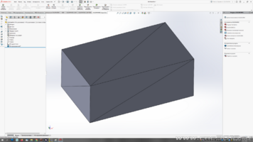

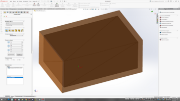

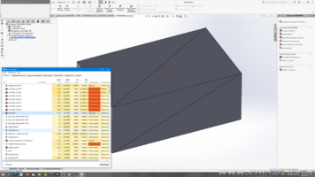

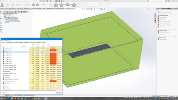

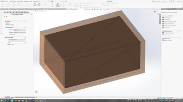

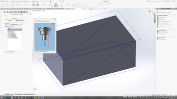

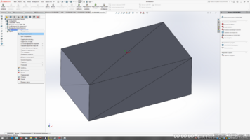

Здравствуйте. Только начинаю всем этим заниматься, и сразу не пошло. SolidWorks виснет после нажатия на "Создать траекторию" с обычным параллелипипедом из 3dmax в формате stl. Если его же создать в солиде то все нормально. После загрузки модели, создаю Заготовку с 11мм оступом, потом ФрезерныйУстанов, далее Элемент Периметра, потом 2.5 фрезерные операции - Черновое Фрезерование, и жму Создать траекторию, и начинаются тормоза, траекторию для простого параллелипипеда он доделывает за пару минут, для более сложных моделей не дождался, но работать после этого невозможно, все тормозит.
Так как опыта нет, не понимаю это нормльно и солид не работает с такими файлами? Или я что то не так сделал? Или где то в солиде ошибка?

А он не ломанный? :cautious:
/обычно глюки на ломанных программах/
Ну так что вы хотите? Возьмите программу попроще и полегче "весом". Может компьютерное железо у вас не тянет. Но скорее всего проблемы именно в самом ломанном Солиде.
Встроенный КАМ Солида вообще не очень хороший. СолидКАМ, установленный дополнительно, работает намного лучше. Даже трофейный.
САМОЕ ГЛАВНОЕ: сохраните модель в формате STEP. С СТЛ солидворкс хреново работает.
ПН. И да, в таких случаях совсем не лишним будет описать железо компьютера.

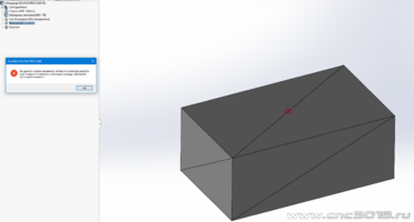

В 3dmax нету экспорта в степ, конвентировал в степ через какой то онлайн сервис. Получил ошибку при выборе "Элемент периметра" - "Не удается создать периметр. Вставьте в качестве выступа или открытого кармана, используя команду "Добавить 2,5-осевой элемент"".
Попробуйте пересохранить из Солида, если так важно использование 3д Макса. Проще создать такой примитив в самом Солиде и сразу обработать.
А зачем вам вообще такие сложности с 3Д Макс, Солидом? Или у вас очень сложные задачи стоят именно под них? Я для своих почти профессиональных целей обхожусь весьма и весьма скромными инструментами. 90% задач решается обычным Фотошопом, намного реже Корел, и еще реже модели в Арткаме (Аспир) или З Браш... Другое дело модель из Фотошопа обработать Арткамом или Аспиром.
Сохранил солидом в степ, открыл, тоже самое.
У меня сложная модель в 3dmax. Солид уже был(изначально 2017 без CAM, пришлось ставить поновее), решил попробовать в нем получить Gcode, чтобы больше ничего не устанавливать.
Солид хорошо работает с техническими деталями. Для "сложных" стл есть более подходящие КАМ программы. Читать разделы "ПО", "С ЧЕГО НАЧАТЬ".
Вообщем установил Mastercam, в нем все заработало со сложной моделью(при чем она вся кривая, косая и с дырами).
