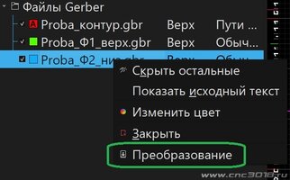

Есть ли возможность повернуть все объекты в программе на 90 град
Кликаете правой кнопкой мыши по загруженному в GGEasy герберу или drl. В выпадающем меню выбираете преобразование:
И получаете возможность поворота, сдвига и масштабирования:
Не УП, а еще до того как формировать УП. ЮрийВ, ниже, правильно меня понял.
спасибо, но у меня такого нет. версия 0.8.1.0:

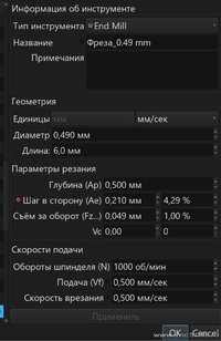

И ещё по базе инструментов: на гите тоже об этом написали, как и я выше в этой теме. А теперь ещё одну особенность заметил: Каждый раз при открытии одного и того же инструмента в Шаге в сторону есть значок красный предупреждения или ошибки. Если его уменьшить, значок красный пропадает. Но стоит опять открыть этот инструмент, как всё повторяется заново. И обрати внимание, что Съем на оборот и Шаг в сторону в процентах в десять раз меньше реального, что там должно быть...(об этом есть и на Гите)...

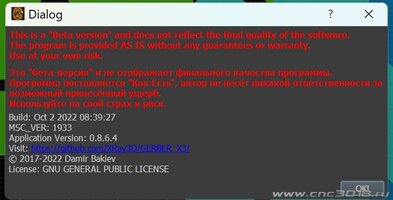

У меня версия 0.9.7.2 в режиме "Карман" после предупреждения, что не сможет выполнить команду фрезеровки в определенной точке и после нажатия кнопки продолжить, самопроизвольно закрывается.
Владимир, всегда уточняем номер сборки, чтобы не было путаницы, потому что уже есть не релизная сборка 0.9.7.2, как у меня выше.
Скачивается на github (прокрутить страницу в самый низ), если войти зарегистрированным туда.
И ещё, чтобы можно было проверить, исчез новый баг или нет или увидеть его, желательно давать в постах герберы и скрины, какой фрезой и какими настройками, например, Кармана пользовались в момент выявления ошибки.
