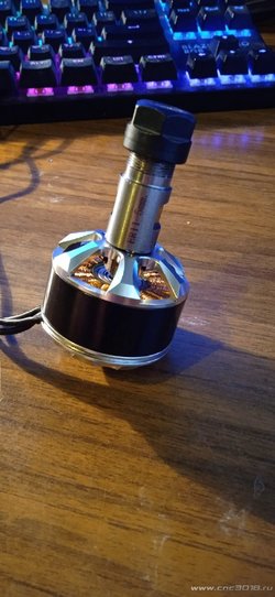

Тем временем столкнулся с тем, что вал мотора слишком короткий(около 4мм) и посадка патрона на этот обрубок не привела-бы ни к чему хорошему) Решил заменить вал на подлиннее. Начал гуглить, с алиэкспресса вал ждать долго, принял решение распилить подходящее по диаметру(5мм) сверло(Из соображений прочности, отсутствия биений(?) выбор пал именно на сверло) Нашёл подопытного с подходящей длинной хвостовика в моём случае это 55мм отрезал, фасочки, смазочка и путём не хитрых манипуляция новый вал погрузился в недра мотора, как родной встал) Тут-же и патрон насадился) Как родной прям)

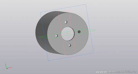

Планирую крепить за штатные отверстия, в стандартное крепление шпинделя при помощи вот такой вот детальки)
Главный минус этого двигла, слишком открытый, пылюку будет глотать вёдрами. А так, вроде и оборотистый, да и мощщи достаточно. А вот деталька для крепежа, если только алюминиевая, распечатка не даст высокой жесткости.
Для упрощения решил крепёж сделать из 50мм отрезка стальной трубы со стенкой 3мм с торца ровненько приварю шайбу с заранее просверленными отверстиями, должно получиться надежно плюсом будет то, что использование стали поможет дополнительно рассеять немного тепла от двигателя) С пылюкой да, проблемка, возможно поможет небольшая крыльчатка на валу для обдува рабочей поверхности или колхозить к этой трубе(крепежу) пылесос)

Скорее всего в будущем буду делать для него кожух на 3д принтере, нужно экспериментировать с напряжением, ещё пока не знаю как сильно он будет греться... Кстати купил сервотестер, подключил, всё заработало, прям бальзам на душу) Обороты не замерял, но по ощущениям при 20 вольтах прям сильно больше чем у штатного, даже на небольших оборотах рукой тормознуть его тяжеловато
Дык у этих движков от напруги обормоты зависят. 1500 об/вольт (просто пример), 20 В - 30000 ОБОРМОТОВ.
Было бы интересно придумать приспособу для взятия тахосигнала, и отображения в циферках) Тем временем процесс идёт)
