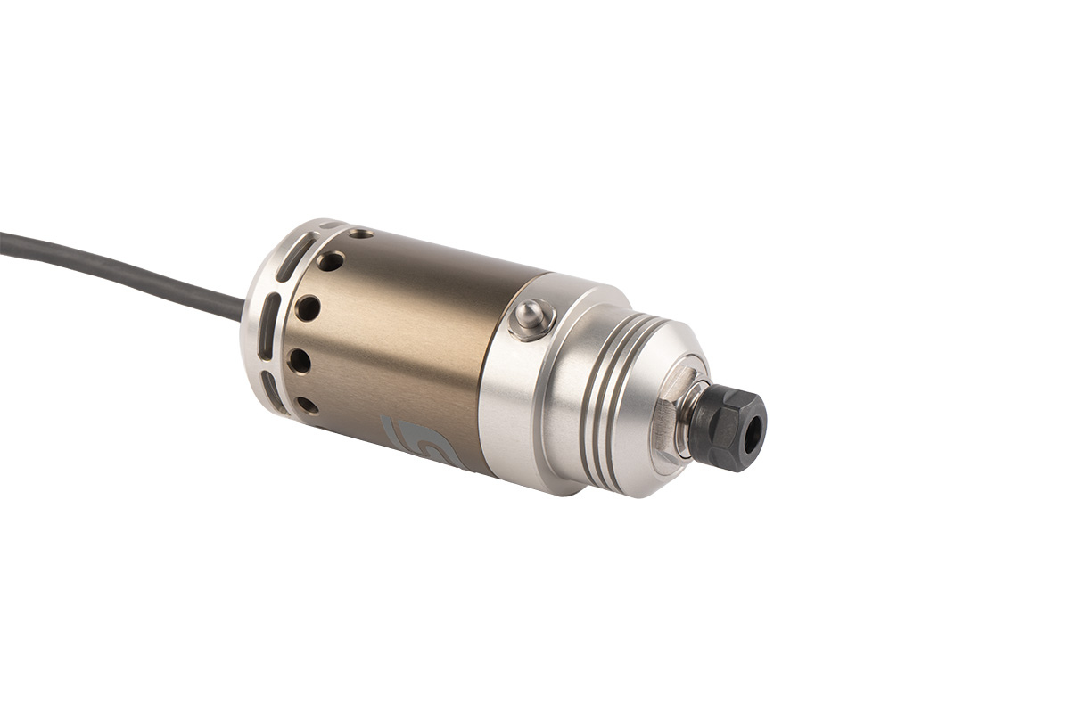

И как вы определили что шпиндели там мощные и хорошие? Глядя на то как и из чего сделан станок у меня огромные сомнения в том, что там могут быть применены хорошие шпиндели.
Полагаю речь об этом?
Не хилый ценник, но чтото мне подсказывает, что это какойто модельный движок переделанный в шпиндель
За эту цену вы сможете купить 2 комплекта китайских шпинделей, которых хватит на 2 жизни станка
