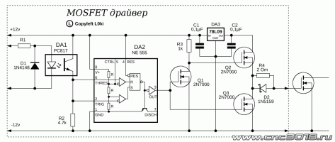

Ну а лично я бы поставил вот такой драйвер :
    59.5 KB · Просмотры: 34
А где гарантия, что он запуститься? Напряжение включения у него такое же(2в-4в). Или у вас есть готовое схемное решение на этом транзисторе?
Где гарантия?
У меня работает.

ну... выход на этой плате скорее всего не сам шим сигнал, а ОК, т.е. притягивает к земле и вырубает лазер (стоит полевичок или биполярник мелкий, а подтяжка к плюсу идет на плате самого лазера), и если это так, то внешний транзистор и не будет работать. Тут или инвертировать сигнал и ставить драйвер, или ставить инвертированный драйвер, или же на драйвер сигнал подавать с ноги процессора.
Временно можно заставить работать подтянув затвор полевика к плюсу а не минусу резистором эдак 500 Ом, но при этом мотор будет работать на полную при выключенном контроллере или прочих.
в ключевом режиме работать будет. в ШИМ - получится знатная печка из полевика
