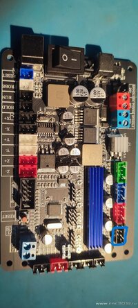

Доброго дня уважаемым форумчанам, вопрос по той же плате, Проработала три дня и перестала коннектится с компом, офлайн тоже не видит, при прозвонке обнаружил накоротко замкнутый разъем оси Z. Какие могут быть причины подобного казуса. Видео не подгружает, пишет что файл большой. И что теперь с ней делать (только сильно пожалуйста не пинайте, пока ни с чем подобным не сталкивался.)

Возможно драйверу оси Z кардык.... :rolleyes:
/но это не точно/
/но это не точно/
Если так то сам точно не перепаяю, что по крупнее еще куда не шло, снял радиатор, чипы очень мелкие а зрение уже не то, да и руки мало, мало потряхивает. Так что или искать новую плату или хорошего мастера. За совет спасибо.
Драйвер, походу, точно кердык. Возможно, что МК он тоже за собой утащил...

Я бы попытался отремонтировать... :rolleyes:
Проверьте согласно даташиту следующие элементы (отметил красным).... :cautious:
Как вариант, может тупо сдох какой стабилизатор и нет какого то питания, но цепь питания самого чипа, драйвера оси Z прозвонить на наличие КЗ не забудьте.... :vin:

.....снял радиатор.....
А под радиатором сколько драйверов? :cautious:
/три или четыре/
Судя по подстроечным резисторам 4.... :sneaky:
Если по оси Y используется один шаговый мотор, то я бы сдул сгоревший чип на оси Z и на его место переставил бы чип с оси Y2.... :whistle:

Под радиатором 4 драйвера, согласно количеству выходов на моторы.
Под радиатором скорее всего 3 драйвера , ось у имеет 2 параллельных разъема от одного драйвера, классическая схема грбл плат. Смотрите кол-во подстроечных резисторов рядом с радиатором, каждый резистор регулирует v-ref драйвера , вот сколько их, столько и драйверов.

Драйверов под радиатором 4 видно на первом фото, впрочем как и подстрочных резисторов и конденсаторов.

....Драйверов под радиатором 4 видно.....
Значит мыслю правильно.... :p

Здравствуйте! Евгений вы сами откуда? заменить драйвера на этой плате не проблема, там вроде A4988. на али есть такие платы https://aliexpress.ru/item/10050081...&traffic_source=recommendation&type_rcmd=core
При сгорании драйвера скорее всего замкнуло питание 5 вольт по этой причине нет и питания 3,3 вольт контроллера, попробуйте удалить чип драйвера с платы, плата должна ожить.
