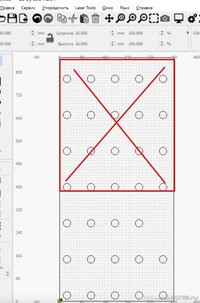

вот такие параметры станка в LightBurn.
попытаюсь ещё пояснить: станок при каждом включении сам находит нулевую точку координат. Доходит, определяет ноль координат X и Y небольшими "толчками" и останавливается (это нормально для этого станка).
Всё станок готов к работе.
Сама каретка спокойно передвигается по всему рабочему полю 400*800. Т.е. куда укажешь программой, туда и поедет без проблем. Даже если фигура резки находится выше границы по Y-400мм, то в LightBurn указав "Показать рамку" - каретка точно описывает квадрат.
Но при резке или гравировки фото выше границы по Y-400мм выдает такие ошибки.
т.е. все что выше границы по Y-400мм (на втором фото перечеркнуто) есть в программе, каретка туда едет, но не режет.

Предположил, что обрыв провода, но тогда бы лазер вообще нестабильно отключался. Посмотрите настройки, может там есть какая-то "рабочая зона для лазера".
