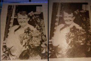

CNC3018
3.2
1.1f
Программа​
Материал​
Способ выжигания​
Мощность лазера​
Скорость движения​
Тип линии​
Размер детали​
Время​
LaserWEB​
фанера​
Без включения лог. лазера​
мин 10
макс 100​
800​
диагональ​
10х15​
2:00​
Была взята фотография
Немного обработана в графическом редакторе
После чего отправлена на выжигание и через 2 часа, мы получаем картинку на фанере размером 10 на 15 см
В момент выжигания, было впечатление, что как-то слабо выжигает.
Решил запустить еще один вариант, но слегка с другими параметрами.
Чуть позже покажу сам результат и конечно скажу, что поменял.
Но скажу от себя, что этот мне понравился больше потому что второй вариант пережигает в тонах серого и все немного не так красиво.
К примеру тут лепестки цветов видны и даже очень ничего так.
=========================================Второй вариант==============================
Отличается только тем, что минимальная мощность уже 11 и скорость 650
Вот что вышло.
По мне так первый вариант немного получше, хотя второй более контрастный.
И если обратить внимание, то все мелкие детали картинки просто стали "черными"
Андрей а через какие программы фото обрабатывали, и с какими параметрами делалось первое фото
ParkanII, делал все конечно же в фотоЖопе + плагин Akvis Sketch
Делал просто:
1. Копия слоя
2. Применение фильтра, чтобы создать контрастные контуры
3. включение всех слоев
4. Перевод основного слоя в ч/б
5. Слой который был под контраст, уменьшаем до 70-80% (по вкусу)
6. Сохраняем
7. Программа LaserWeb (настройки выше)
Программа​
Материал​
Способ выжигания​
Мощность лазера​
Скорость движения​
Тип линии​
Размер детали​
Время​
LaserWEB​
фанера​
мин 10​
макс 100​
800​
диагональ​
10х15​
2:00​
Вот что вышло.
Фото можно обработать в PhotoGrav, в ней же и увеличить разрешение.
