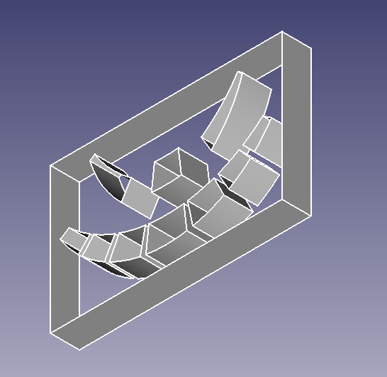

Красиво нарезать получилось, а при выдавливании такая ботва - рисунок
Если я просто какие-то странные фигуры выдавливаю, то нормально получается, с правильными отверстиями.
Наверное, линии разорваны? Ограничения есть.

Красиво нарезать получилось, а при выдавливании такая ботва:
Снимок экрана в 2023-09-05 13-33-31.png (10 просмотров) <a class='original' href='./download/file.php?id=209020&sid=ea916efec33b617372c24abeb93078cf&mode=view' target=_blank>Загрузить оригинал (19.49 КБ)</a>'original' href='./download/file.php?id=209020&sid=ea916efec33b617372c24abeb93078cf&mode=view' target=_blank>Загрузить оригинал (19.49 КБ)</a>
Спасибо!
Александр
Где-то самопересечение или разрыв, посмотрите внимательнее на эскиз, возможно есть лишний отрезок
Галочка "создать твердое тело"?
Нашел я разрыв или самопересечение, не понял. Обудалялся...
Как это искать более разумно?
В Part Design в верхнем меню -> Sketch -> Проверить эскиз -> найти -> исправить. Рекомендую на ютубе канал Ржавый чайник по фрикаду. Быстро и просто.
