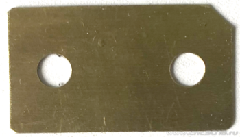

Нужно изготовить мелкие детали (1...7 мм) из тонких материалов ~0,2 мм (латунь, алюминий, ПЭТ).
Материал не вполне плоский. Торцевые фрезы от 0,2 мм.
Жертвенник из фанеры. Подскажите как фиксировать заготовку на столе? Прижим по периметру бесполезен. Двухсторонний скотч тоже. Какой-то "временный" клей? Потом нагрев или растворитель? Нужно сохранить прозрачность пластика.
