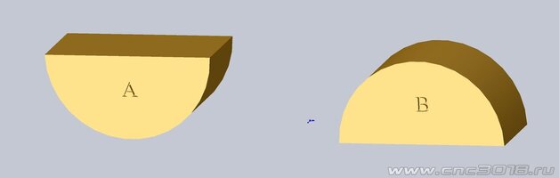

Вопрос, думаю, элементарный, но не понимаю, как найти ответ. Итак, создаем прямоугольник, создаем рельеф "круг". Получается, пусть будет, половина цилиндра. Такая разрезанная бочка. Где рельеф выдавлен по короткой стороне. А как сделать, чтобы рельеф поднять по длинной стороне. на пальцах: взять кольцо бетонное и разрезать пополам , чтобы получилось не узкое кольцо, а два полукольца:)). Не зависимо от расположения изначального прямоугольника, арткам упорно рисует рельеф по узкой стороне. Выручайте, люди добрые.

Чтобы сделать бочку нужна другая программа, а не Арткам, Арткам может только полубочку создать с секущей нулевой плоскостью идущей от верхней крышки до нижней по середине.
Да и нужна полубочка, только не узкая и длинная, а короткая и широкая :):))
Нарисуйте нужный по размеру прямоугольник, выделите его, потом в "Поднятии профиля" выберите "сферу", угол оставьте 45 градусов и нажмите "Применить"!
Не сфера а круг в создании профиля у меня. Ну да. И получается обычная полубочка, у которой диаметр по меньшей стороне, а высота по большей. А хочется наоборот.

Да, это бывает:), тогда так, как сделать полуцилиндр д100 и высотой20?

Не, не нужно никакого рельефа. Хочу сделать именно полубочку и не понимаю как. :)) в смысле рельеф нужен, а всякого остального, как в #10 не нужно
Элементарно, если вам нужна "полубочка" длинной 100 и высотой 20 то создаём два прямоугольника первый 100х40 (40 потому что 20 это радиус, а у основания будет диаметр), второй прямоугольник немного длиннее, я создал 200х40, центр прямоугольников в одной точке. Далее выделил длинный и в "Редакторе формы" выбрал "Круг" и угол 90 градусов ну и нажал применить. Получилась сглаженная по краям бочка, а так как нужны срезанные"как у бочки" края то я выделил второй прямоугольник (тот по заданному размеру) и в меню Рельеф-Правка нажал "Обнулить снаружи вектора"!
