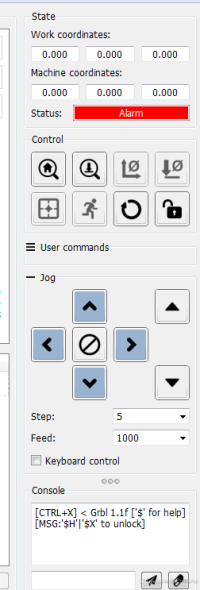

Станок 3018 Max (весь алюминиевый). При включении в candle сразу горит красным alarm.
В консоли:
[CTRL+X] < Grbl 1.1f ['$' for help]
[MSG:'$H'|'$X' to unlock]
При разблокировке ($X) - алерт снимается, и станок работает должным образом (перемещается при нажатии стрелок, выполняет поиск дома, исполняет УП). Но, при включении и после каждого сброса - alert.

Так и должно быть.
Аlert - потому что станок не в курсе, где он стоит и поэтому всё заблокировано... :rolleyes:
Нужно сбросить "alert" и отправить станок домой, тогда он будет знать где находится... :cautious:
При выключении питания или пропадании онного, нажатии сброса (Reset) все данные сбрасываются... :unsure:

Alarm может быть выключен в самой прошивке.
// When Grbl powers-cycles or is hard reset with the Arduino reset button, Grbl boots up with no ALARM
// by default. This is to make it as simple as possible for new users to start using Grbl. When homing
// is enabled and a user has installed limit switches, Grbl will boot up in an ALARM state to indicate
// Grbl doesn't know its position and to force the user to home before proceeding. This option forces
// Grbl to always initialize into an ALARM state regardless of homing or not. This option is more for
// OEMs and LinuxCNC users that would like this power-cycle behavior.
// #define FORCE_INITIALIZATION_ALARM // Default disabled. Uncomment to enable.
аларма при включении может и не быть...
Если активирована функция "поиска дома" ($22=1), то аларм будет выпадать при включении.
Можно отключить этот аларм, если закомментить дефайн и перекомпилировать прошивку.
// If homing is enabled, homing init lock sets Grbl into an alarm state upon power up. This forces
// the user to perform the homing cycle (or override the locks) before doing anything else. This is
// mainly a safety feature to remind the user to home, since position is unknown to Grbl.
#define HOMING_INIT_LOCK // Comment to disable
