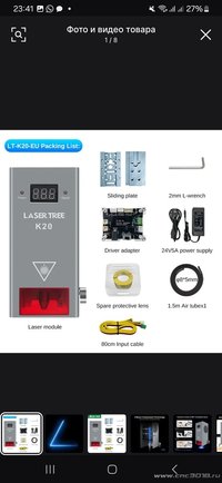

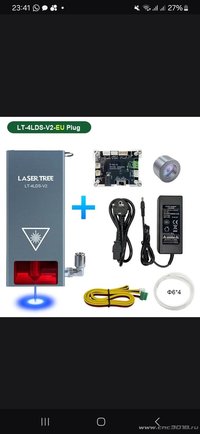

На выбор встали два модуля к20 и 4lds от фирмы lasertree.
Первый стоит 29тыс, второй 31тыс. Хотя на первом вроде даже и экран есть а на втором нет. И мощность одинаковая, 20ватт оптической. Почему тогда более простая модель стоит дороже понять не могу. И вообще какой лучше взять?

Почти 4 месяца использую модуль 4lds. Когда покупал, то же задался вопросом сравнения с K20.
Из найденного в сети и беглой переписки с продавцом пришел к такому:
K20 это более новая и продвинутая версия. Отличается системой охлаждения (у 4lds - один осевой вентилятор, а у К20 - два радиальных), подачей воздуха от компрессора (у 4lds сбоку, у K20 через корпус) и встроенным у K20 мониторингом температуры.
И ещё первые более старые 4lds были без встроенного механического высотомера.
А сама система лазерных диодов вроде как идентичная. 4 по 5,5 штабелем.
Цена то что у K20 сейчас ниже (март 2024), это у них какие то акции (у производителя). Когда я покупал 4lds, он был весомо дешевле и с быстрой доставкой, собсно по этому я его и выбрал.
Использую для резки фанеры.

Не достаточно я ранее разобрался в сравнении и упустил важный момент.
У K20 размер точки минимальный (SPOT SIZE) 0.04*0.3mm,
А у 4lds - 0.16*0.18mm
То есть разные ещё и оптические системы.

у к20 - 4 линии - практически квадрат, но гравирует по оси Х и Y по разному, размер 0,04х0,3 - по моему указан неправильно, 0,2х0,2 - где то так, может меньше. Фокус указан 40 мм, от края лазера рекомендуют 8 мм. вроде соответствует.

бери такой, на какой деньги потерять не жалко, к20 у меня сгорел через 2 дня (сдохли 2 лазерных диода, наносил надписи на зеркальную нержавейку).
ну возможно те кто пишет инструкции что-то и перепутали, хотя это в разных местах у них повторяется.
У 4lds то же четыре полоски сложенные в прямоугольник, как раз в тех соотношениях сторон как заявлено.
Но если в описании к20 это баг или опечатка, то к вопросу от куда же взялась большая производительность, можно возвращаться снова.
Ну и да такая разница в размерах (0,3 и 0,04) то же смутила сразу, но решил что раз пишут так на официальном сайте, то знают что пишут... (подумал я)
