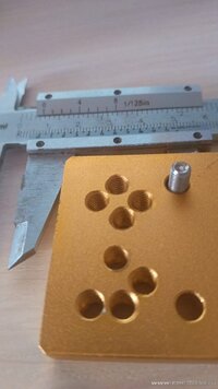

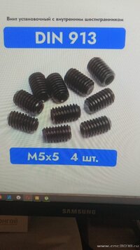

Основная проблема, которую я увидел это болтающиеся линейные подшипники... Да, оси вклеены в площадки и замена подшипников довольно затруднительно. Сверлить отверстия и нарезать резбу не стал, у меня там все уже сделано. Добавлю еще винты установочные м5х5, а затем уже прикреплю пластину.
