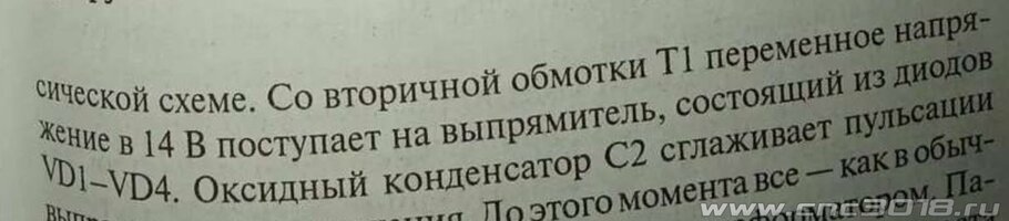

вопрос такой? как вы доверяете данному автору , или часто бывают ошибки в книгах.Вот пример.
Это схема где в случае перегрузке по току включается звуковой индикатор.Автор А.П.Кашкаров
как вообще биполярный транзистор откроется если по нему ток не течет , так как конденсатор ему будет мешать.
я вижу там есть общая точка , но это же не плюс?Автор про это вообще ничего не говорит.Где может быть ошибка , кто там
напортачил?

/ошибка скорей всего в сопротивлении R1, 10 МОм ни как не может быть в этой цепи, мне кажется должно быть 1 Ом, так логичней/

На схеме номинал резистора R1 всего 1 Ом, при токе нагрузки 0.6А на резисторе упадет 0.6В, значит база будет более положительна эмиттера, транзистор откроется. Всё там правильно.
10 мегаом, однако, написано...
ЗЫ. Только заметил, что и с транса 148 вольт переменки вылазит, а кондёры все на 25.

Судя по книжке там написано что сопротивление резистора мало , и при падении напряжения на нем он откроется , ну стало быть 1 ом.
вопрос другой ,если ток не поступает на базу , и напряжение база эмитер равно нулю , так как транзистор через резистор r2 560 ом соединен с минусом , (я так понял это минус а не плюс ,или я ошибся) , то кина не будет , так как транзистор не откроется
и другое , я вижу диодный мост . и плюс идет в одну сторону и минус соответственно к диодному мосту тоже , что там еще за общий провод.там какой вольтаж на нем?

работает , спасибо разобрался.блин ,как неудобно перед человеком то.
А вот тут, вероятно опечатка, 14В, однако, и, что то, около 20В выпрямленного-сглаженного.
И какой ток там может быть, даже при 148В, микроамперы?
